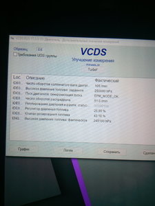

    Так что больше нет дельных советов? Уже все что можно перебрал, проверил, начало немного схватывать, но все равно не заводится, дыма из выхлопной куча. Попробовал через ваг ком активировать блок свечей накаливания но питания на них все равно не приходит, но выдало 4 ошибки в блок двигателя р0671, р0672, р0673, р0674, даже напрямую на них питание кидал, ноль. Все предохранители целые. Реле 457 может выделываться? Может из за свечей накала не заводится?

    Да, ошибок нет. На счёт проверки просто открутил шланг с ТНВД до рампы и пробовал заводить, еле еле капает, а во до тнвд скидывал подачу и там струячит дай бог. Ваг ком по давлению смотрел, везде ок, чудеса или может датчик какой моросит...

    А никого не смущают обороты стартера 100 ???

    Что со стартером? Очень низкие обороты на запуск. Если ещё и форсунки сливают, то победы будешь ждать долго..
