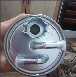

    День добрый всем! Владею уже больше года чудом немецкого автопрома AUDI A4 1.9TDI 90л.с. 1995г с двиг. 1Z, пришло время замены топливного фильтра, поменял, вот только после этого перестал мой "конь" заводиться, а именно перестало поступать топливо из бака в фильтр под капот, стал грешить естественно на бензонасос (не исключаю так же реле), снял крышку в багажном отделении для доступа в бак, вот только насоса там не оказалось насколько смог просветить фонариком все пространство внутри бака, только "Датчик бака 8D0-919-673-N", теперь теряюсь в догадках - где же собственно расположен бензанасос, скорый поверхностный поиск в инете ответа не дал! Помогите решить проблему

    так в том и дело, что фильтр перед установкой заполнялся солярой! прежний владелец видимо особо не морочился и поставил (как выяснил после сьема) обычный бензофильтр, у которого только трубки входа и выхода топлива, а обратку он просто замкнул, тогда как должен стоять клапан обратки на самом фильтре (в таком исполнении я и купил новый фильтр, ну и клапан соответственно)
    после наполнения фильтра солярой через посадочное место клапана и подсоединения всех шлангов, крутится некоторое время стартер и машина заводится, но секунд на 20, затем глохнет, данную процедуру пробовал несколько раз, без изменений, перед новой пробой подливаю некоторое количество топлива в фильтр!
