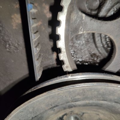

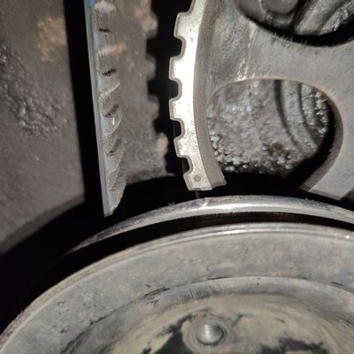

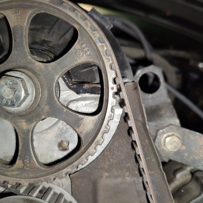

    Доброе утро, прилагаю фото, меток

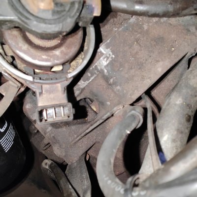

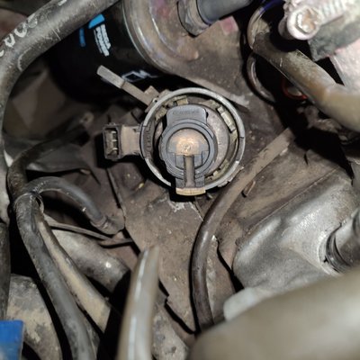

    РВ стоит неправильно, разноччик трамблёра тоже - да и сам трамблёр не тот, с ним машина нормально ездить не будет.
    Ищи трамблёр с вакуум-корректором, потом приходи назад.

    Твоя метка на шестерене РВ сзади, со стороны клапанной крышки.
    И выбита она МЕЖДУ зубьев.
    У тебя сейчас РВ недовёрнут градусов на 220.
    Скажи спасибо, что клапана не загнул.

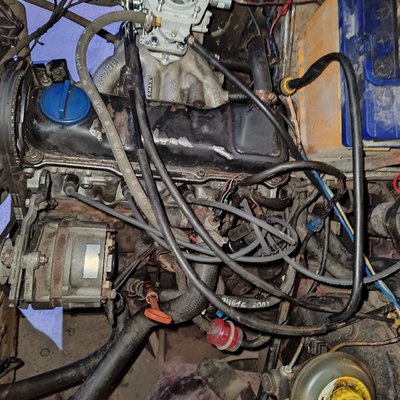

    Судя по этому трамблёру, там под капотом был поздний РМ.
    Эх, крокодилы, угробили моник. ((

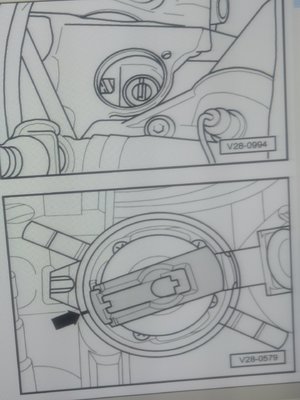

    #49 MCIRI, 27 мар 2025
    это перевод ------
    Расположите ротор распределителя таким образом, чтобы он
    был обращен к отметке № 1 цилиндра на
    корпусе распределителя.
    Вставьте распределитель зажигания.
    - Перед установкой очистите крышку распределителя зажигания,
    следите за тем, чтобы не было трещин и следов утечки
    тока, и при необходимости замените.
    - Проверьте и отрегулируйте точку зажигания => Страница
    28-9.

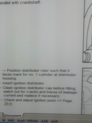

    Это перевод ------
    Примечание к заданию:
    > Расположите установочный выступ вала масляного насоса
    параллельно коленчатому валу.
    Документ
    был обращен к метке № 1 цилиндра распределителя
    housinn
    4A2
    Audi 100/A6
    AAE
    AXP

    Ну а ездить-то как будешь с таким трамблёром?
    В нём ни центрального, ни вакуумного регулятора нет.
    Ищи трамблёр с вакуумником. Такие на движках с карбами ставились, да на движки с моноджетрониками.
