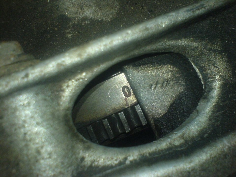

    Пожалуй, кину для sobr24 пару фот.)))
    Сразу за трамблёром на кожухе маховика есть овальное отверстие с прямым срезом с одной стороны. По этому срезу и выставляется НУОЗ.
    На маховике имеются нолик и риска. Нолик - ВМТ, риска - начальный УОЗ 6 градусов.
    Вот фото маховика в ВМТ (фото сделано спереди, со стороны трамблёра) -
    Здесь показана картинка чуть-чуть до ВМТ. Точная установка ВМТ будет тогда, когда нолик будет разделен пополам срезом окна.
    Если в этот момент снять крышку ремня ГРМ - шестерня распредвала на ААЕ должна быть в таком положении -
    Если метки там нет - прокручиваем коленвал на один оборот и проверяем совпадение нолика на КВ и метки на РВ вновь. Если при нолике на маховике, метка на РВ не совпадает - переставляем ремень до совпадения меток на РВ.
    Это важно!!!
    Далее - ставим риску маховика по срезу окна, чуть повернув коленвал назад -
    На фото риска выведена чуть вперёд для наглядности, как и на фото с ноликом. При точной установке НУОЗ 6 градусов, риска должна стоять прямо под срезом.
    Кстати, на этом снимке виден и нолик - он замаркирован белой краской чуть левее риски.

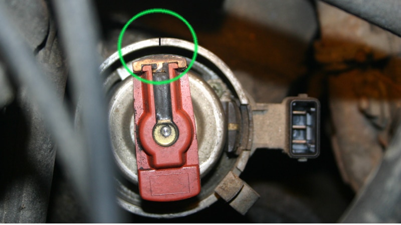

    Далее, поворачиваем корпус трамблёра до совпадения середины бегунка с риской на корпусе трамблёра -
    Верхнюю часть бегунка (что в зелёном круге) следует прижать пальцем против часовой стрелки, для того чтобы выбрать зазор в шестернях его привода.
    Если в наличии есть светодиод, то лучше подключить его между средним пином разъёма ДХ и массой, и поворачивать трамблёр до того момента, пока светодиод не вспыхнет. Разъём ДХ, конечно, должен быть подключен, и зажигание при этом нужно включить.
    Кстати, при вспыхивании светодиода, сработает реле бензонасоса - его щелчок хорошо слышен. Поэтому, если светодиода нема, можно ориентироваться и по этому звуку... И еще кстати - бегунок при этом смотрит на в/в провод 1 цилиндра. Этот момент нужно проверить, и переставить провода на крышке, если до этого они стояли неправильно.
    Это и будет точная установка НУОЗ 6 градусов.
    Вот и вся премудрость.
    ЗЫ. Рекомендую проверить выставленный УОЗ после затягивания трамблёра - часто он чуть уходит при этом.
    Ну и повторюсь - если теперь подключить к ЭБУ комп, перевести ЭБУ в режим базовых установок и посветить на маховик стробоскопом - там в 100% будет видна риска. Иногда при этом она стоит не по срезу окна, а чуть левее/правее (на пол-зуба максимум) - я не считаю это большой погрешностью. Просто это положение риски зависит от точности установки трамблёра при регулировке УОЗ.
    Удачи, sobr24! :hello:
