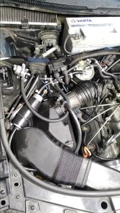

    Я себе внешний насос ставил.
  6. Нестер27
    Нестер27 Участник форума
    3 авг 2020
    247
    Украина
    Ауди а6 с5 кватро
    На фото получается большой сам насос и регулятор к нему?правильно? Акб кстати у меня такой же..
  7. Andshej
    Andshej Участник форума
    31 май 2017
    404
    Беларусь
    AUDI A6 C5 AVANT 2.5 TDI AKN МКПП
    Да,насос лежит на корпусе воздушного фильтра. И регулятор давления стоит. Настроен на 1.5 бара.

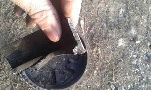

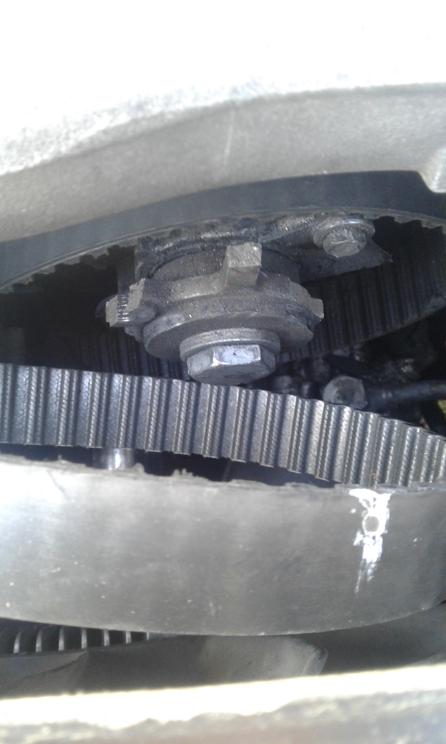

    Вообщем поковырялся сегодня с машиной и выяснил что был сбит угол впрыска!выставил на глаз пораньше и машина тут же схватила но начала очень сильно дыметь..заглушил дабы ещё подрегулировать и после него авел. . Выяснил что угол постоянно сбивается так как шестерня что крутит насос не прижимается к шестерню распредвала (по ощущениям затягиваю а по факту ноль).в итоге в очередной раз покрутил мотор и шестерня распредвала развалилась на 4 части..ниже прилагаю фото..
  11. Нестер27
    3 авг 2020
    247
    Украина
    Ауди а6 с5 кватро
    Вот как то так
  12. eygen
    eygen Старожил
    29 мар 2006
    7.561
    A6 2.5 TDI 96г.
    Талантище, интересно как тебе это удалось )))

    Немного поправлю себя..шкиван тнвд нормально прижимался к шкиву распредвала..сама затяжка ничего не давала!

    Самому интересно! )ну вот как есть. Хотя глядя на сломанный шкив и так было видно что он из за трещин на соплях держался!хорошо что при запуске а не на ходу!было бы веселее!
