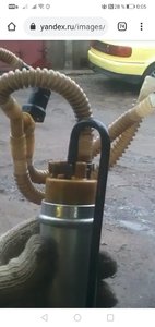

    #344 Stalker854, 31 янв 2021
    Это дырочка клапан сброса давления. На ней должна быть надета пластиковая трубочка и идти в низ. Тоесть она должна быть погружен в саляру. Насколько я помню.
  5. Stalker854
    Stalker854 Живу я здесь
    7 ноя 2019
    1.120
    Владимирская обл.
    Audi A6 C5 OLROAD 2.5 TDI AKE
    Возможно что-то пошло не так с насосом и он начал через неё сосать воздух. Поэтому машина и перестала резко заводиться. Но это не точно

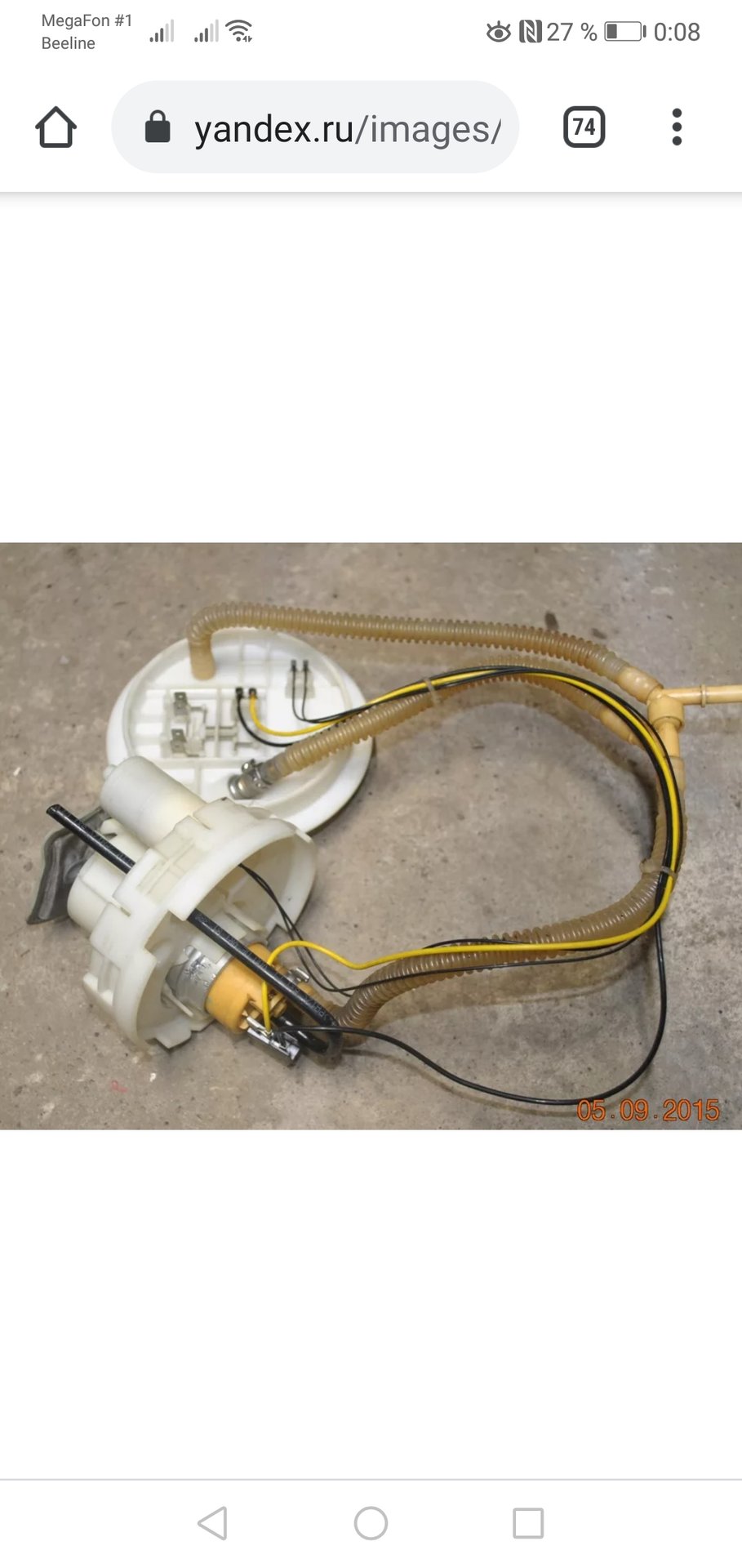

    #347 Stalker854, 1 фев 2021
    Вот как выглядит модуль бау. На конце шланга от самого насоса на модуле пау стоит четвертник. А у аке тройник. Есле дело в самом насосе. Не советую брать Китай. Давление может оказаться не таким как заявляет китайский производитель. Меньше не будет. А вот больше да. А здесь больше не всегда хорошо.

    Пересмотрел фото в 289 пост. Конечно на сто процентов не уверен. Но похоже што сам насос покрайней мере. Не бау. Завтра в гараже родной аке гляну. У бау соска по мимо основнова на подачу. А на фото 3. И в одном дырочка. Не помню точно.

    А у меня нет такой..и она не покрыта салярой..соответственно оттуда тоже сосёт воздух?получается..

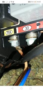

    При повторе ключа молчал потому то его походу посадили на 37 контакт. Там пропадает напряжение при заводе. И появляется когда машина завелась.

    Спасибо за фото.тут как раз и видно этот шланчик что вниз идти должен..ну и насос похож конечно..

    Не правельно написал не 37. А 75. А надо на 30. Там плюс постоянный
  17. Stalker854
    7 ноя 2019
    1.120
    Владимирская обл.
    Вот фото.
