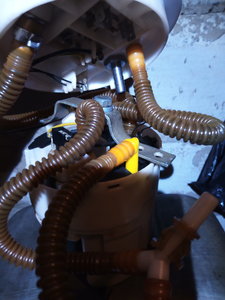

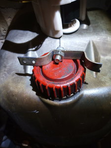

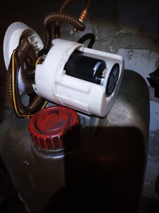

  13. Raider218
    Raider218 Живу я здесь
    8 июл 2012
    1.261
    Алтайский край
    Allroad 2,5 TDI (AKE c МКПП)
    Правильно думал.
    Вот, смотри картинки.
    1. Модуль перекачивающий от АКЕ. Подача берется из него и в него приходит обратка.
    2. Приспособление для проворачивания модуля.
    3. Вот так оно располагается на модуле.
    Дерзай!!!:hi:

    Как раз вот эту сетку что на первом фото я и почистил!достал насос,внизу увидел сетку и достал её без снятия стакана!почистил,надел на насосе и поставил..получается мне не нужно колбу снимать или как??или там есть ещё чего почистить?

    Под самим модулем еще много грязи собирается. Убрать её всю можно и нужно, но только демонтировав сам модуль.
