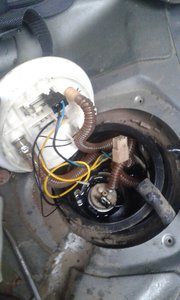

  9. Нестер27
    Нестер27 Участник форума
    3 авг 2020
    247
    Украина
    Ауди а6 с5 кватро
    Мужики подскажите пожалуйста чем эту колбу можно открутить ??не могу сорвать и все тут..
  10. Stalker854
    Stalker854 Живу я здесь
    7 ноя 2019
    1.120
    Владимирская обл.
    Audi A6 C5 OLROAD 2.5 TDI AKE
    Я руками открутил попытки с 20. Очень тежело. Есле правельно помню по часовой стрелке.
  11. mosyakin.gena
    mosyakin.gena Участник форума
    27 апр 2014
    138
    А4/8Е 2.5ТД 03г.
    Против часовой стрелки на 15-20 градусов
  12. Нестер27
    3 авг 2020
    247
    Украина
    Ауди а6 с5 кватро
    Блин,че-то у меня никак не хочет!ладно,видимо мало мучился!спасибо!
  13. Нестер27
    3 авг 2020
    247
    Украина
    Ауди а6 с5 кватро
    Да про 15 градусов видел информацию в роликах,но думал может есто хитрость какая)будем пробовать!
  14. mosyakin.gena
    27 апр 2014
    138
    А4/8Е 2.5ТД 03г.
    Да никакой там хитрости нет, просто крышка входит в пазы, провернешь, крышка из пазов выйдет, вот и все, руками конечно тяжело, я делал вилку из пластины метала.
  15. Нестер27
    3 авг 2020
    247
    Украина
    Ауди а6 с5 кватро
    Да вот мучился сегодня снова мои руками и подручнымир средствами и без толку. .не сорвал..взял паузу..достал насос а на нем сеточку нет..глянул ана упала и валялась в стакане..достал-засрана вся была..пару мм грязи точно соскреб и на место поставил! Нужно теперь думать как стакан вкручивается а точнее чем!
  16. Rycka
    Rycka Завсегдатай
    20 июл 2011
    748
    Калининградская обл.
    Audi A6 Allroad C7 3.0BiTdi
    Возьми из металлической пластины сделай рогатку, чтоб удобно было поворачивать.

  19. quattrosens
    quattrosens Старожил
    21 сен 2010
    17.156
    Франция
    Большая отвертка и молоток и всё прекрасно отворачивается и заворачивается....
