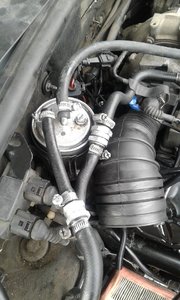

    Вот фото как и где эти клапана стоят у меня.

    Вот этот пустотелый болт и является что-то типа обратного клапана. Там шарик подпружиненный перекрывает основной ход соляры, открывается на 0,9атм (могу ошибаться, уточни цифру). Помимо основного канала, есть обходной, малого сечения, типа жиклера, для развоздушки. Видимо, твой нештатный обратный клапан выполняет роль этого болта, создает некое сопротивление.
    В бак не сложно залезть, но надо аккуратно, чтоб не поломать ничего. Соляры должно быть меньше 1/3 бака (хотя это от типа кузова и привода зависит). В инете видео есть. Но наверное тебе всетаки надо смотреть в сторону прокладки под мозгами, ее площадь большая и если она пускает, то воздуха много будет. Купи рем. комплект и замени все до чего сможешь добраться, посмотришь как станет, хуже не будет. А вот с овальной прокладкой шлейфа датчика тнвд не так просто. Она вместе с датчиком и шлейфом идет. Я, в свое время, делал так: поднимаешь ее и в желобок, где она лежит, ровно герметик кладешь и даешь ему полностью высохнуть. Это, как бы увеличит толщину. Только смотри, чтоб ошметки герметика в тнвд не попали.

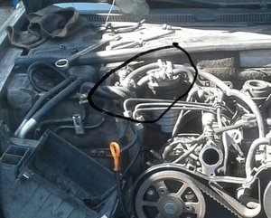

    Заказал эти самые клапана,топ.фильтр и грушу для прокачки..по поводу насоса подкачки буду собирать инфу.сейчас важно понять почему саляра уходит так моментально..но сегодня снова снимал эти кладана а они снова продуваются! Не знаю в них дело или нет но так явно быть не должно как по мне..ниже прилагаю их фото(поближе).

    Этот тот самый болт-клапан с шариком который стоит с пассажирской стороны??я просто не очень понял что там за резинок! ?колечки медные да,а вот насчёт резинок. .

    Таких резиночек далеко не одна. Если эта устала, то и другие чувствуют себя не лучше. С учетом того, что вообще не заводится и сразу есть много воздуха, я бы поменял рем. комплект.
