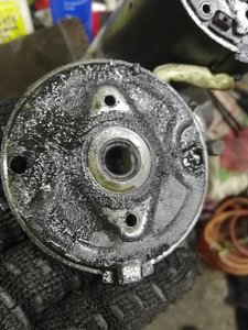

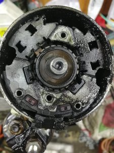

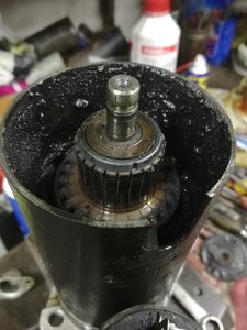

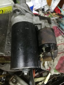

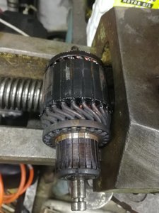

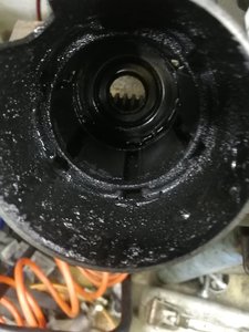

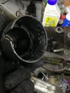

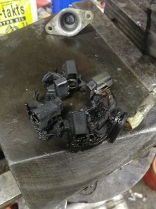

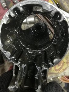

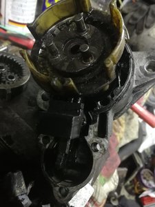

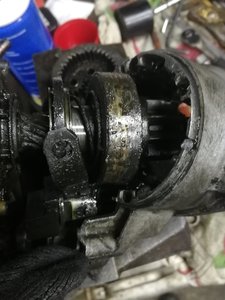

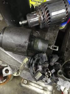

    По совету Сергея (ser_gr72) в теме по разбору тнвд где начиналась эта история, сегодня снял стартер и ох..л как он вообще работал.
    Мало того, что буржуи крутят болты с разных сторон, но и поставили его в самую жо.у., особенно для дизеля:thumbup:, что-бы он соляркой из под обратки смазывался:D.
    Стартер ни разу не снимался, владею авто с 01.05.2011г.
    А дальше фото о нем. У меня нет слов.

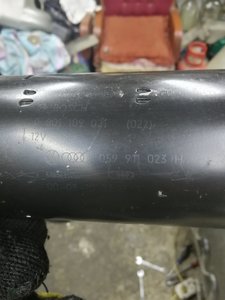

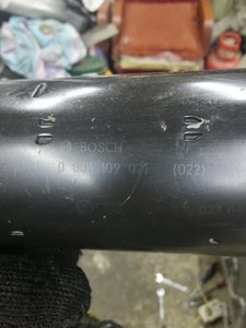

    Вот кстати оригинальный номер стартера отмыл:shuffle:
    производство я так понимаю 10 мая 2000г.

    И еще вопрос, почему номера бендикса в оригинале отличаются?
    Брал по вин проверяли пару лет назад.
    Пытался с эфиром завести в -30 и летней саляркой, не получилось а бендикс стал прокручиваться, после отогрева машины всё стало работать как раньше и бендикс лежал в закромах, но теперь его придется применить.

    Не кто случайно номера кронштейна щеток бош не знает, вот как на фото, а то одни cargo только выскакивают, а сколько они проходят? Думаю вряд ли 20лет.
