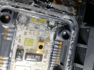

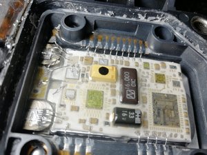

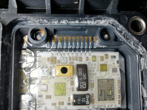

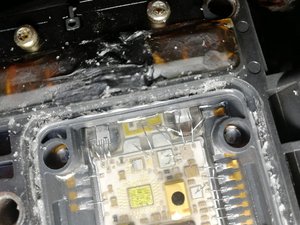

    Вскрыл крышку мозгов.
    И все стало ясно.
