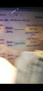

    19 группу при снятой фишки тнвд не показывает а вот 5 как ты просил смотри. 19 группа явно за 300 будет

    Странно, что у тебя в 19-й до этого показывал 389об/мин а при снятой фишке не показывает.
    И на фото свое посмотри!!! Я там вообще за 300 ничего не вижу))) 232 об/мин. и это обороты коленвала.

    19 группа это случайно не обороты тнвд?
    За 300 я имел в виду в 19 группе. И раз она не показывает при снятой фишки тнвд, что-то мне подсказывает что это обороты тнвд

    230об/мин на колене при снятой фишке тнвд - очень хорошо. На валу тнвд при этом в 2 раза меньше.

    Я знаю што норм. Но в 19 группе у меня почему-то показывало 385. Возможно действительно. При запуске авто сохранялись такие данные. Потому что по логике тнвд вращяються в 2 раза медление. Прост у автора там 75 было и он считал что все остальные тормоза один он гений. И щеточный узел бош искал который стоит 15000. Видемо любит свою ласточку. А вот тнвд на eBay ищет. Странно. Ну да ладно. Он при своём мнение я при своём.
