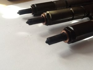

  4. ilich-1
    ilich-1 Новичок
    26 авг 2013
    46
    A6 2.5 Allrad
    Сейчас снял три форсунки они до того грязные и заржавевшие что походу там ничего не пройдет. Машина 3 месяца стояла

  8. jonatan
    jonatan Старожил
    28 янв 2011
    6.125
    у меня несколько
    #8 jonatan, 3 сен 2013
    это нагар - счищается главное распыл.Счищается на войлочном круге пастой ГОИ
  9. ilich-1
    ilich-1 Новичок
    26 авг 2013
    46
    A6 2.5 Allrad
    ya ich na no4 w WD40 postavil,zawtra poprobuju w ruchnuju TNWD pokrutit,
    a kakoj nich dolschen bit raspil

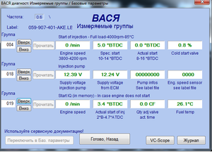

  17. ilich-1
    ilich-1 Новичок
    26 авг 2013
    46
    A6 2.5 Allrad
    na odin zub perekinul w storonu B nachala shwatiwat ,zawtra escho pokruchu
    posmotrite ya skrin Decktopa snyal , wse li tam narmalno
      73,7 КБ
      133
  18. max_r
    max_r Живу я здесь
    3 фев 2011
    2.284
    Allroad 2.5 AKE
    Ничего нормального, мотор не крутится, так не заведешь:D
    Если серьезно, 19-ю группу смотрят при прокрутке стартером или после заводки мотора.
  19. UTUG
    UTUG Властелин 8-ми колец
    7 ноя 2005
    22.134
    Allroad AKE МКПП
    нда.... :shock:
  20. Kotiara
    Kotiara Живу я здесь
    30 май 2013
    2.159
    Челябинская обл.
    A6/С5 2,5 AFB 97г.
    #20 Kotiara, 4 сен 2013
