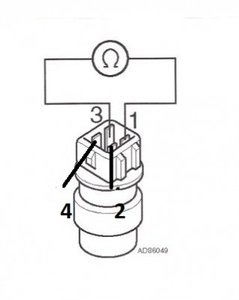

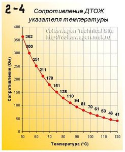

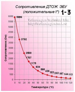

    и какое сопротивление должно быть у ДТОЖ например при температуре +5 ?
  17. Мазаи
    Мазаи Старожил
    13 окт 2013
    5.462
    A8/D2 2,5 TDI AFB
    Может это поможет. Источник - просторы сети.
