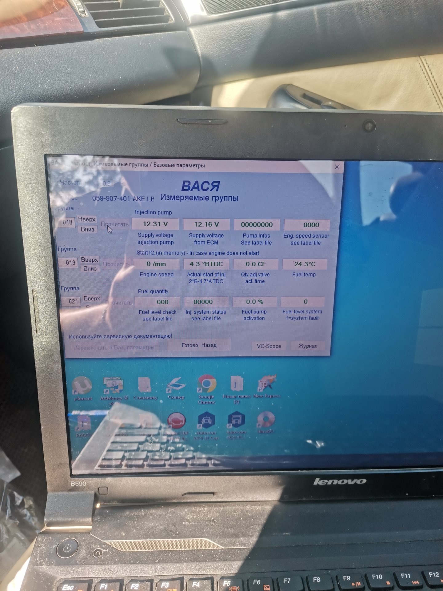

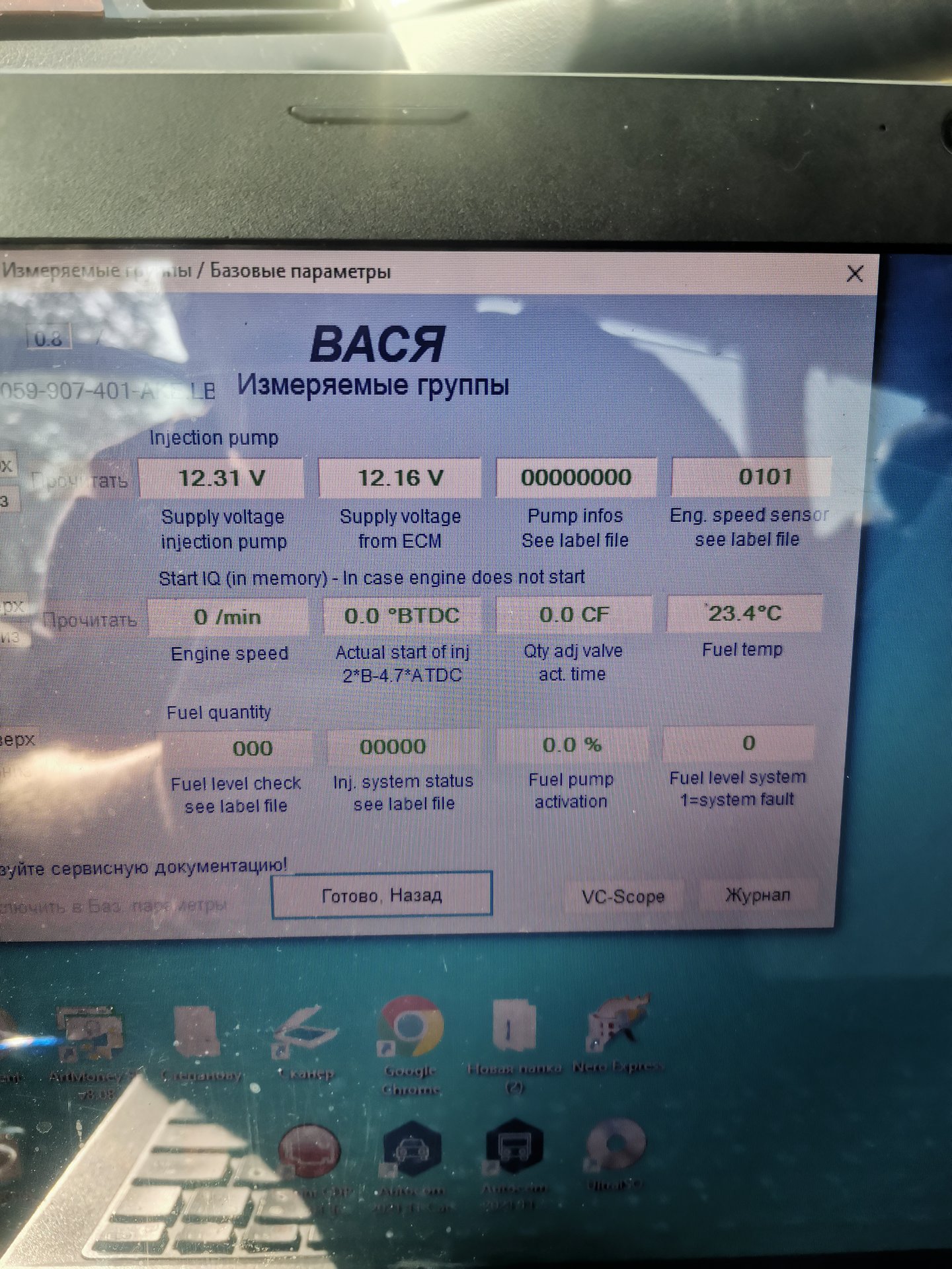

    Завёл, ездил, заглушил и больше не завелась, была ошибка по низкому уровню топлива (01441) соляры было пол бака, долил, ошибку стёр, пропала, прокачал, все ровно не заводится, залез в бак, почистил этот датчик, сеточку на насосе, опять развоздушил, и все ровно не заводится, ошибок нет.
    Когда крутишь с форсунок топливо идёт ( бризжит нормальный фонтан) начинает схватывать пару секунд и опять с форсунок нет топлива и перестала схватывать!
    Пробовал с эфира, такая же ситуация, крутит, схватывает, солярка с форсунок и опять все пропадает
    Насос в баке работает!
    Я думаю что, что то блокирует тнвд когда начинает схватывать, только куда лезть, уже и не знаю!

    Ну, с таким количеством информации могу только сказать, что надо лучше прокачивать.
    Как вариант... Подключить от бутылки, для гарантии удаления воздуха ослабить винты крышки ТНВД и дождаться пока из под неё потечёт. Это будет гарантией что не осталось воздуха.
    Или включить насос принудительно и проделать то же самое.
    На аке есть теплообменник и поэтому покачивать сложнее.
    Чудес не бывает.
    Если нет ошибок, то только воздух.
    Группу 19 надо смотреть после неудачного запуска.
    В окне 1 должны быть обороты, у тебя там 0.
    В окне 3 при попытке запуска должна быть работа клапана.
    Ошибок точно нет?

    напряжение меньше 10В в момент запуска и обороты меньше 100 тебе ни о чём не говорят?

    Это обороты тнвд. Да и по звука там явно не 100

    Главное там АКБ при попытке запуска сразу проседает и всё отключается. О каком запуске можно говорить?
