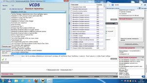

    Вот сделал, но кажется что-то не так. Делал по этой инструкции http://www.audi-club.ru/forum/showthread.php?t=269042. Нету четвёртой группы в Базовых измерениях, картинку прилепил. Подскажите как сделать правильно?

    Как правильно снимать логи
    http://www.audi-club.ru/forum/showt...B%FC%ED%EE+%F1%ED%E8%EC%E0%F2%FC+%EB%EE%E3%E8
    Снимаем 3 (!!!) группы в 1 логе: 1-3-4, затем 13-18-23, затем выбираем только 4-ю группу и нажимаем кнопку "базовые измерения"

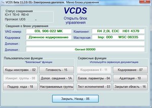

    Не активна группа измерения, что сделать?

    Нажимаешь кнопку "настраиваемые группы" и выбираешь что надо
