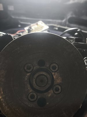

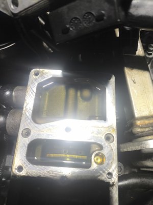

    Вскрыл ТНВД. Про иглу нифига не понял

    Игла под клапаном дозирования.
  11. ser_gr72
    ser_gr72 Старожил
    23 окт 2006
    28.460
    Вот в таком положении должна быть когда шестерня на стопоре.
    А ты историю этого ТНВД не знаешь?
    Он же стоял на машине.
