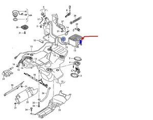

    Похож?
  2. Parradox
    Parradox Старожил
    21 июл 2006
    6.681
    A4B6 1.8TQ 250Hp
    синим обведено
    но у вас QUOTE=NRG77;7367064][/QUOTE]
    почему то просто шланг

  7. Helinia
    Helinia Новичок
    18 дек 2012
    30
    A4/B6 1.8TQ AMB
    Извините, что вмешиваюсь, но у меня такое же авто как в у вас. Этот шланг должен идти к диагностическому насосу.
    Вот вам картинка из Етки:
    http://imageshost.ru/photo/282094/id2783595.html
    Как видно из картинки шланг соединяется в с трубой напорной линии. Далее идет еще один шланг, затем диагностический насос и за ним фильтр.
    Возможно, когда вы снимали адсорбер, то сдернули шланг, ну или он сам соскочил.
    Мне проблему с заливкой бензина создавал как раз фильтр диагностического насоса, у меня он находился в левой задней арке. Но вроде как может и в другом месте находится...
