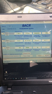

  18. Raider218
    Raider218 Живу я здесь
    8 июл 2012
    1.261
    Алтайский край
    Allroad 2,5 TDI (AKE c МКПП)
    Сделай лог 18,19,21 групп при попытке запуска (секунд 15, макс. 20 сек) и выложи здесь.
    Желательно, что-бы в этот момент аккум был полностью заряжен.

  20. kakos991
    kakos991 Новичок
    18 дек 2017
    62
    Казахстан
