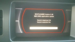

    добрый вечер!
    а,не подскажите,где именно на ку 7 находятся мозги ММИ?
    -ПРОБЛЕММА с ММИ у меня,после моего не удачного вмешательства в инж.меню(http://www.audi-club.ru/forum/showpost.php?p=8328437&postcount=1878)...знакомый диагност сказал что возможно прошивки я все снёс(не знаю каким образом..) и возможно придётся снимать мозги(для реанимации),но точнее будет известно к след.выходным..вот готовлюсь на всяк случай..в багажнике стоят какие-то блоки,но вроде не они..Подскажите пожалуйста если знаете что..

    Блок MMI находится за бардачком, но тебе нужно только вставить в CD-чейнджер правильный диск, зачем лезть в блок.

    записывал образы всех обновлений(http://www.audi-belarus.by/forum/viewtopic.php?f=54&t=716),на разных скоростях,на СД,через НЕРО,не читает ченджер,с машиной шло 2 диска каких-то,тож не читает-где его найти "правильный диск"?...

    Драйв эрор пишет?

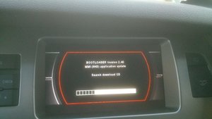

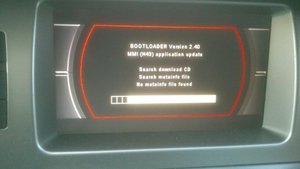

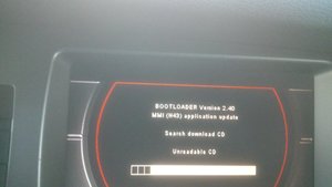

    вот что пишет:
    уде не помню в какой последовательности,но во время манипуляций с дисками..

    Ну я же такую же фото выкладывал..... Надо дисками восстановить. Сам не парься и тупо заедь в сервис, где за 3-5 тыс сделают.

    Он вроде и пишет нормальным языком, что диск не читается.
    Ты нероЙ после записи на чтение диски проверял?

    А метафайл то на твоих дисках есть?

    я так понимаю,пишет не найдено?-а что такое метафайл??!
