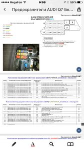

    Лампа то в конце концов заработала , либо помогла замена лампы , либо чего ещё , вот экран ...................

    Помогла замена,просто не сразу заработала,Ну попробуй завтра предики,на 99% что не туда сунул,у меня было такое когда искал предик на передний прикуриватель,шиток с права,пока вытащил сгоревший и осмотрел его,потом новую достал из подлокотника,вроде думал что запомнил где было,но все же промазал,так что не парся,завтра проверишь и все заработает...

    Заработала MMIка :rock:. Решил доустановить недостающие предики . Посмотрев с фонариком обнаружил что смысл устаноки предохранителя имеет только одно гнездо , в остальных тупо по 1 пину и установка ничего не даст . Сунул в это единственное гнездо , включил зажигание , ииииии о чудо всё ожило . Теперь пытаюсь разобраться как так вышло : предохранители во время осмотра доставал по одному , проверял и втыкал на место , был трезв , лишних предохранителей вроде не оставалось :confused: Спасибо всем откликнувшимся !!! :friends:
