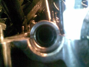

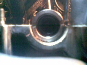

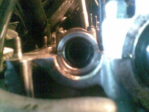

    как может быть что на правой головке один фиксатор не встает на место,смещаю один распредвал на 1 зуб.прорезь смещается в противоположную сторону.на фото видно положение прорези в одном положении-при перекладывании распредвала на зуб,картинка меняется зеркально.извиняюсь за качество фото делал с телефона.короче как ни крути по меткам встает только один из валов.у меня только 2 варианта или 1 вал не родной или шестерня провернута(смещена)относительно самого вала:shock:кто то сталкивался с таким?

    Крышки опор распредвалов полностью закручивал?

    конечно полностью.для удобства гидрокомпенсаторы снимал

    Между собой распредвалы правильно были совмещены ?
    Маркировка на них совпадает?
    Может один из них меняли?
    Обычно распредвалы паруются, значит возможно колхоз?

    между собой и так и так пробовал-не совпадает прорезь под фиксатор всегда под углом относительно плоскости головки.так как снимался только один распредвал то маркировка соответственно была проверена только на нем.машина год назад пригнана из белоруссии,прошлой зимой хозяин менял несколько сломанных рокеров,распредвалы остались старые-насколько они родные неизвестно.наверно придется снова клапанную крышку вскрыть смотреть маркировку 2-го вала.:confused:а так суть проблемы уже выкладывал:хозяин жаловался на плохой холодный запуск.проверили метки грм,оказалось смещение,разобрали поставили как надо,кроме 1го распредвала(фото)но коррекция в 13-14 группе как была на левой башке завышенная-так иосталась.после сборки машина поехала как надо,расход упал а холодный запуск остался проблемным.компрессия гуд кроме 2-го цилиндра 14.машина ездит а эти метки на правой башке покоя не дают.

    Смотреть маркировку на всех валах.
