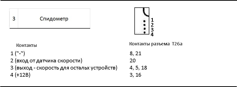

    Спидометр снял, взял зарядку, нашел распиновку контактов (4 шт от него)
    Замкнул 1 - на минус, 4 на плюс. Стрелка поднялась на 80 км примерно. Потом вторим плюсом черкал 3 контакт (почти без изменений). А вот второй искрит - как бы он и есть на вход от датчика...

    Второй контакт надо на массу чиркать, а не на плюс. В датчике геркон замыкается на массу.
    И вообще не понятно, какого хрена стрелка на 80 поднялась только лишь при подаче питания. Должна лежать.

    Проверил контакты на штекере при вкл зажигании: вход 16 (это плюс на спидометр) есть +, контакт 21 - тоже - рабочие. 20 не проверял - это сигнальный с датчика (или замкнуть контакты на фишке, или крутить опять колесо на донкрате)
    Уже 80% на спидометр 20% на контакты на плате
