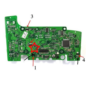

    Подождите,не жарьте плату,вот так лечил я по совету одного человека,плата четырехслойная,я так понял в ней обрывается дорожка в середине платы,от изгибания платы при нажатии на шайбу(ну это догадка,так как это часто встречается даже если не заливал плату жидкостью) на плате нужно впаять перемычку,на картинке указано черными стрелками от куда и куда нужно впаять,плохо видно,но можно методом тыка(так как картинке плохо видно,я делал так,подключил плату и проводком тыкал на ближайшие контакты возле красных стрелок,черными это уже я пометил более точнее,когда нашел куда припаивать),кому нужно более подробно,сделайте фото платы в хорошем качестве и скинте,я отмечу точнее .
    P.S. не факт что поможет,но на моей машине горит до сих пор!

    разбери,почисть спиртом,50/50 что поможет...Помогло бы если сразу почистил,а так попытка не пытка,разбирается очень легко... Поиши в youtube,увидишь на видео и сам поймей как все просто....
