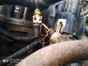

    Добрый день а если у меня датчик двух контактный и в видео видел что сомкнув эти 2мамы можно проверить правильность работы приборки.В моем случае стрелка остановилась не дойдя до 90 ровно на предыдущей метке((

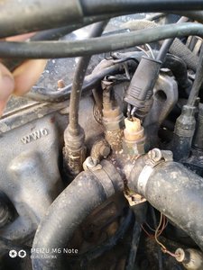

    На верху два датчика двух контактных под маму), один с низу для мозга ДТОЖи один на радиаторе.

    При замыкании концов что идут на ДТОЖ .У датчика который ввёрнут по резьбе в метал .Это МИНУС для двух датчиков ( которые стоят в корпусе )
    Похоже что речь идёт о датчике с которого идут показания на указатель температуры .И контроль перегрева.
    При замыкании концов с датчика . сигнал на указатель идёт с цепи контроля перегрева .

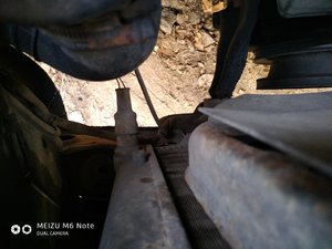

    На первом фото я перемыкал крайний датчик от блока как показывали на видео. Рядом стоящий для чего? 2-е фото я так понимаю ДТОЖ,на 3-ем фото включение вентилятора?

    В датчике на приборку -- ДВА датчика. К каждому датчику свой провод. И оба они работают относительно массы, между собой никак не взаимодействуют. Нехер их перемыкать между собой, их надо на массу замыкать.
