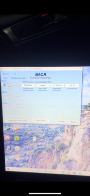

    Здравствуйте снимали насос проверили поршень ходит отлично , проверили клапан опережения там рассыпалась изоляция , заизолировали клапан прозвонили 9.3 ом , через лампочку проверили щелкает . Поставил обратно на машину тнвд , ничего не изменилось угол рано совпадает с углом поздно, поздно подаётся регулировке выставили 1.6-1.8 атдс. Ошибка 0550 , иногда моргает спираль. Подскажите что с этим делать проблема уже 3 месяца машина плохо едет как начинает разгоняться сразу н75 отключает турбину.

    Поршень проверили, а резинки на гидроударе и клапане опережения не поменяли или поставили с перекосом. Топливо сливается в обратку и нет регулировки.
