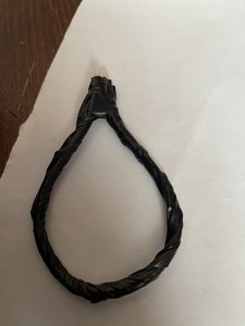

    Вот такое кольцо сделал
    Пробывал также кольцевать все блоки в багажнике справа
    Результата никакого
    Сигнал появляется только на оптике усилителя и потом пропадает

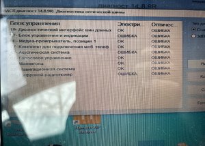

    Дивгностика оптической шины

    Самое простое что можно сделать, это вытащить блок управления мми, и подав на него питание, проверить загорается ли светодиод на оптике.
    Диагностический блок Getway стоит под коленями водителя слева.
    Можно его оптикой напрямую подключить к мми и опросить mmi на ошибки.
    Кольцевать оптику не надо на самом устройстве, ему пофигу - а надо саму шину, исключая устройства.
    Упрощенно, по памяти - оптика кольцо: блок гетвей, блок мми, блок усилителя или радио.
  9. leal
    leal Живу я здесь
    24 мар 2011
    1.489
    КуСедьмой трактор
    Это изначально неправильно, блок кольцевать сам на себя нет смысла, не будет работать

    Подскажите пожалуйста а где стоит блок MMI
    К усилителю подходит по оптике сигнал и потом затухает
    ММI никак не реагирует на мои все движения
    Делал диагностику оптической шины:
    По електрике ошибки :
    Блок управления и индикации
    Акустическая система
    Цифровой радиотюнер
    Что это за блок управления и индикации
  11. interculer
    interculer Заблокирован
    16 мар 2020
    1.425
    Чукотский АО
    AUDI
    Снял бордачок, и слева эбу ммай, он же блок управления и индикации ммай.
