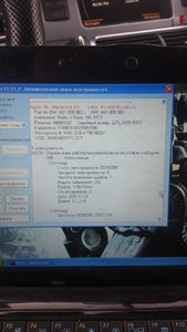

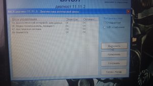

    Здравствуйте форумчане! вот и меня постигла проблема ММИ. как правило работает но иногда включается с опозданием, может бить даже 15-20мин. заметил тоже что в сирую погоду перестает работать чаще.
    сделал тест оптики, но почему-то там нет всех блоков(нет СД чейнджера, блока радио и т.д.)
    сделал скан ошибок, висит ошибка по блоку радио и блоку J533(диагностический интерфейс шин даних) скрин прилагаю.
    Помогите пожалуйста кто в курсе, а то боюсь что со временем она работать перестанет вообще.
