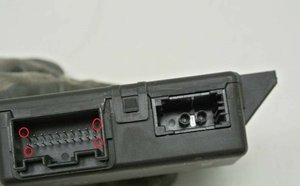

    Тогда только кольцевать те которые диагностика пишет что не видят оптику.
    Вот как тут, кольца вставляются вместо 47 и 67 блоков.

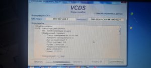

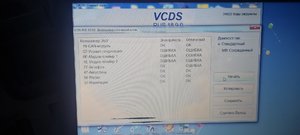

    #192 AlexandrI_M, 14 дек 2021
    Сегодня вкл зажигание, подключился и на всякий случай сбросил ошибки и снова прочитал- из 19 блока ошибка по обрыву оптики почему-то ушла, остались по блоку аккума, генератор и локальной шине данных.
    Вот такие ошибки, с чего начать?
  13. Kotofay
    Kotofay Живу я здесь
    25 апр 2008
    1.053
    Калужская обл.
    Q7 S-Line/BUG
    Очевидно, с блоков которые не отвечают по диагностической шине - 07,0E,1E.
    Проверить что на них идёт питание, потом сами блоки на исправность.
    Потом только когда они появятся в левой диагностической колонке -- тогда искать пропажу оптики.
