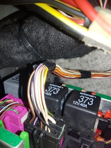

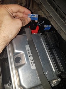

    Куда копать??? Резисторы кстати да, проверил вроде чистые, даже почистил так на всякий случай. Проверил тестером на сопротивление, все 3 контакта работают, вот только сопротивление какое там должно быть я не знаю, может кто может проверить свой или есть циферки???))) Проверил все реле под рулем, все рабочие клацают, тестером проверил ну и плюс подавал на них. Есть одно но, сгорел предохранитель на 60 ампер в ящике под капотом где главный БУ двигателя, заменил его, но ошибка осталась, не стирается, тест афтеркулинг не работает. что дальше??? И что за предохранитель, и почему он сгорел?

    Предохранитель который заменил.

    Афтеркулинг включался не часто но включался, всегда включался после длительной поездке в районе больше 20-30 км. или на холостых когда нагревал машину до 90 градусов минут 10 на 90 градусов и заглушил мотор и ел.вентилятор крутится секунд 10-20 ещё. А сейчас полный ноль! По схеме J138 это реле по счету 4 (370 номер) под рулем проверил оно рабочее. Но не клацает на машине. До этого был перегрев мотора, из за пробитой прокладки ГБЦ, воздух попадал в ОЖ. Может это датчик возле краника 4 контактный не работает, умер от перегрева может такое быть???

    Я вроде нашел j138 по схеме 370 номер на реле чёрного цвета реле. Честно говоря все проверил под рулем, все реле снял и предохранили снял проверил все в норме. Кроме того что под капотом возле БУ мотора. Или реально проводке капут или хз((((

    1 реле клацает когда вкл первая скорость, 2 реле когда 2 скорость а вот 3 молчит на всех тестах что мотора что климата.
