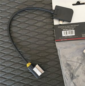

    Помогите пожалуйста разобраться с проблемой. Приобрел для MMI 3G High c разъемом AMI в бардачке кабель для подключения iPhone 4F0051510AL

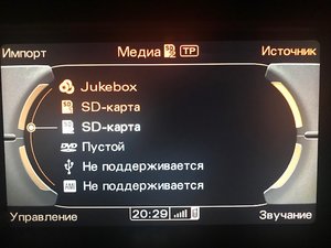

    При подключении кабеля к разъему в бардачке появляется сообщение что AMI не поддерживается а при подключении к нему телефона добавляется надпись USB не поддерживается.

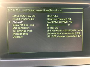

    Если в зеленом меню активировать AUX то в Медиа появляется пункт AUX и звук с телефона на колонки передается, но управления и названия треков соответственно на MMI нет.
    Сначала грешил на сам кабель так как купил его на али, но попробовав второй кабель (от дилера) получил точно такой же результат.
    Предыдущих хозяин авто утверждает что у него AMI работало, но его кабель сломался и он его выкинул.

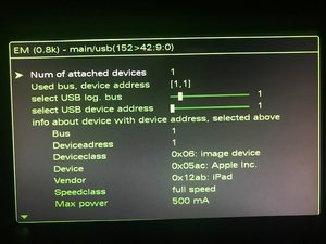

    Так же заметил что если в зеленом меню зайти в пункт USB то iPhone и iPad там определяются

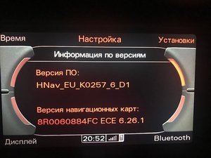

    На MMI установлено самое последнее ПО. Обновлял сам по инструкции на форуме, так же ставил скрипты. Когда приобрел авто то прошивка MMI была 2011 года.

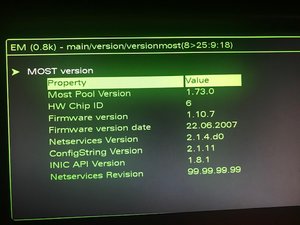

    Если блок отвечающий за связку MMI c AMI называется MOST то вот его скрин из зеленого меню
    Подскажите пожалуйста куда копать и что крутить ?

    попробуйте вариант ami 7/8 + перезагружать!
