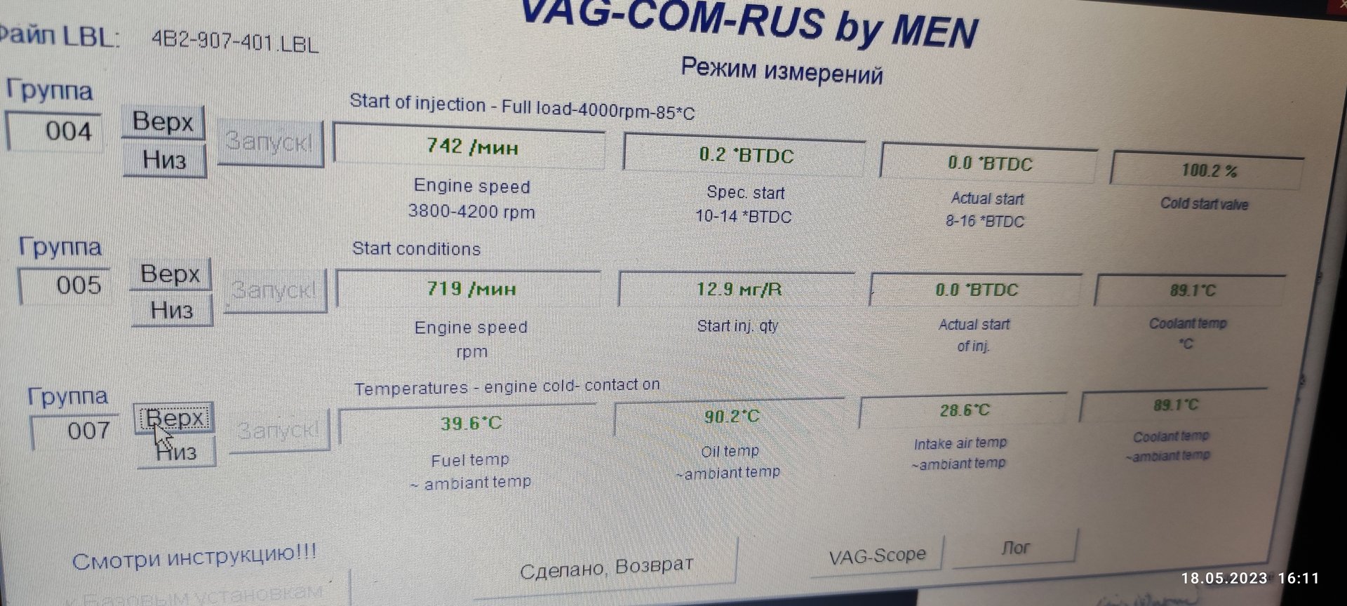

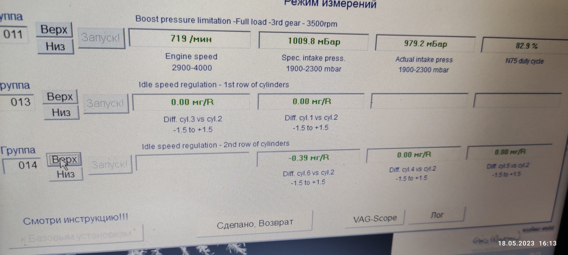

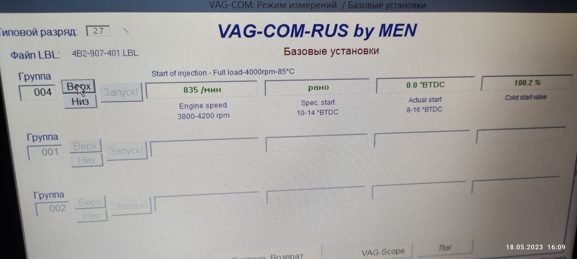

    Картинки с диагностики лучше 10 постов про всё хорошо.
    Цикловая какая?

    Про картинки согласен .... Не подумал сделать..

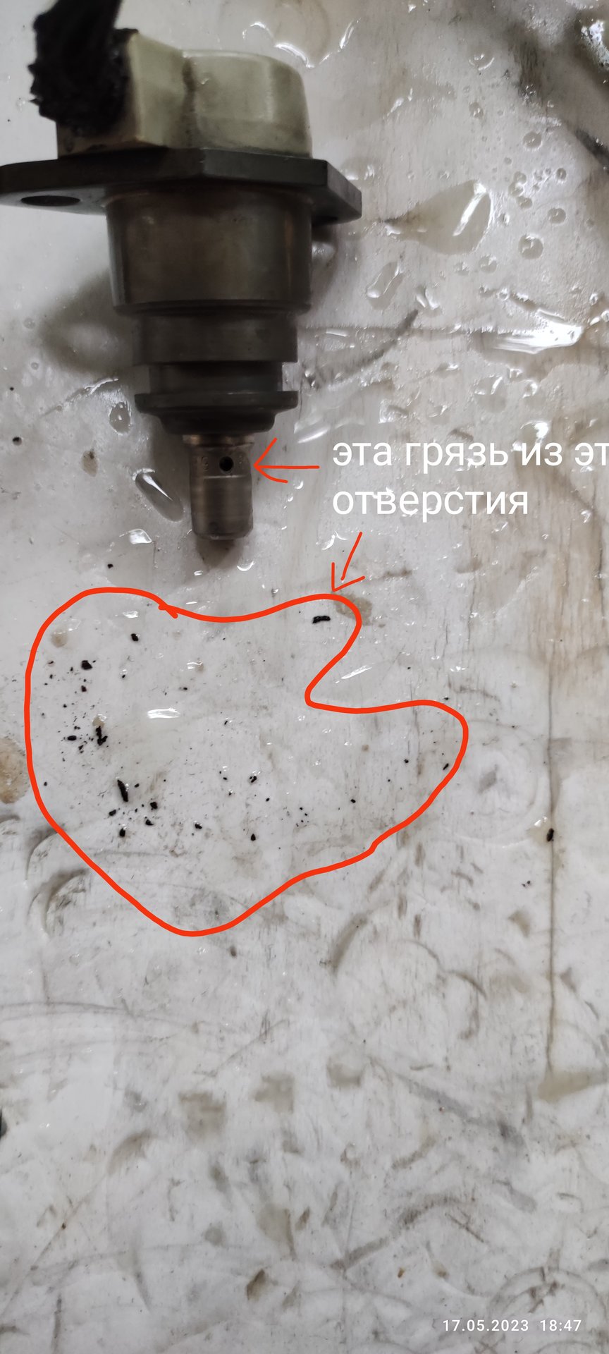

    Кажется нашёл проблему... Датчик покупал проверил что рабочий а не подумал его почистить...

  16. ser_gr72
    ser_gr72 Старожил
    23 окт 2006
    28.386
    Судя по картинке - G80 на форсунке в обрыве (или угол не регулируется). По 30% в рано угол рядом с правильным. Тут проблем не видно.
    А до переборки всё работало или купил и не ставя решил перебрать?

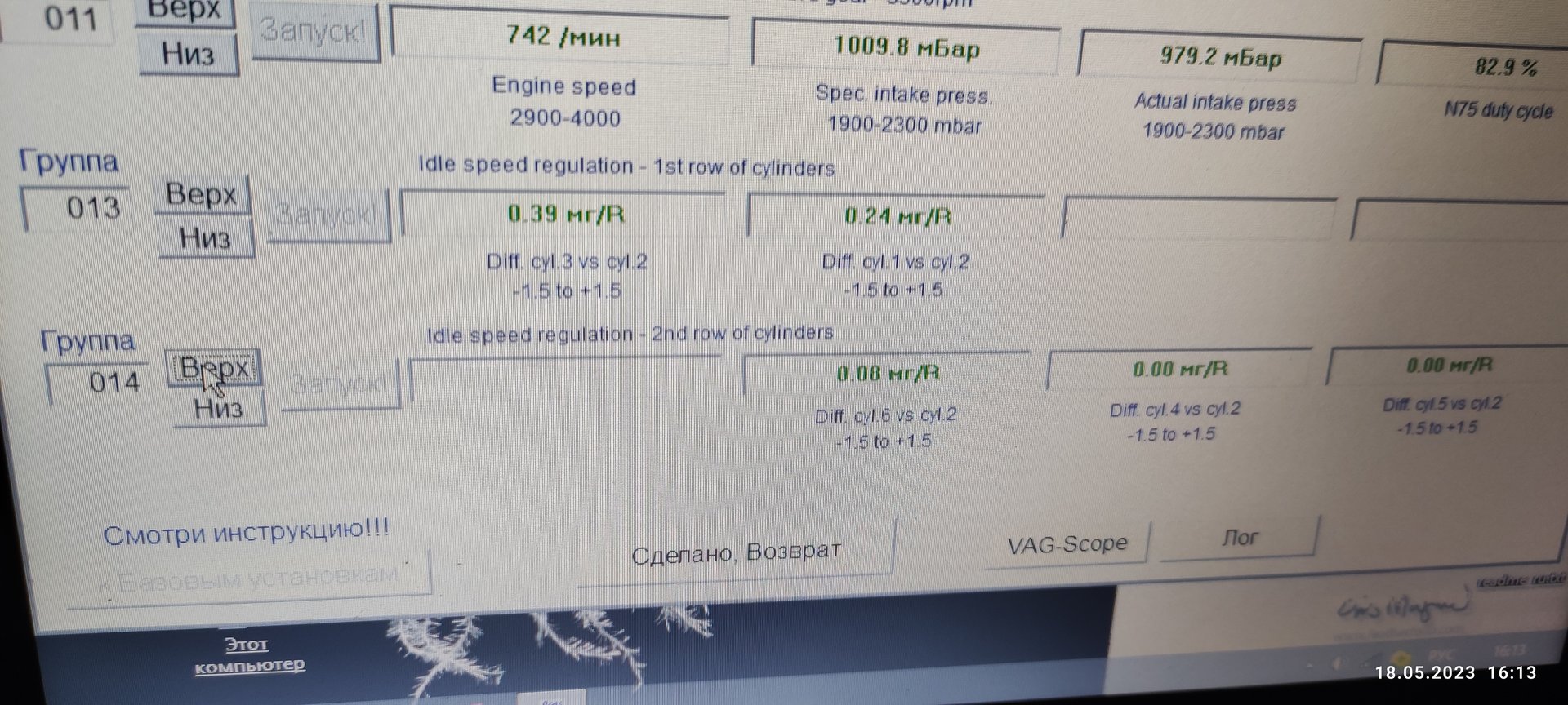

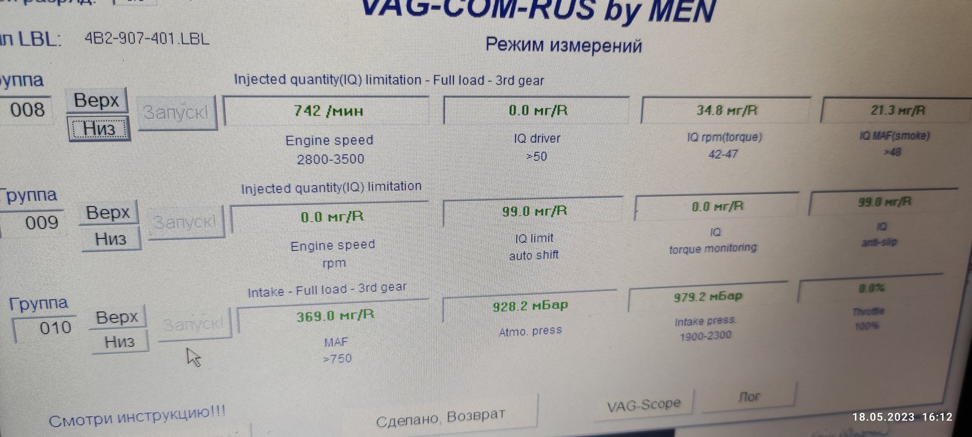

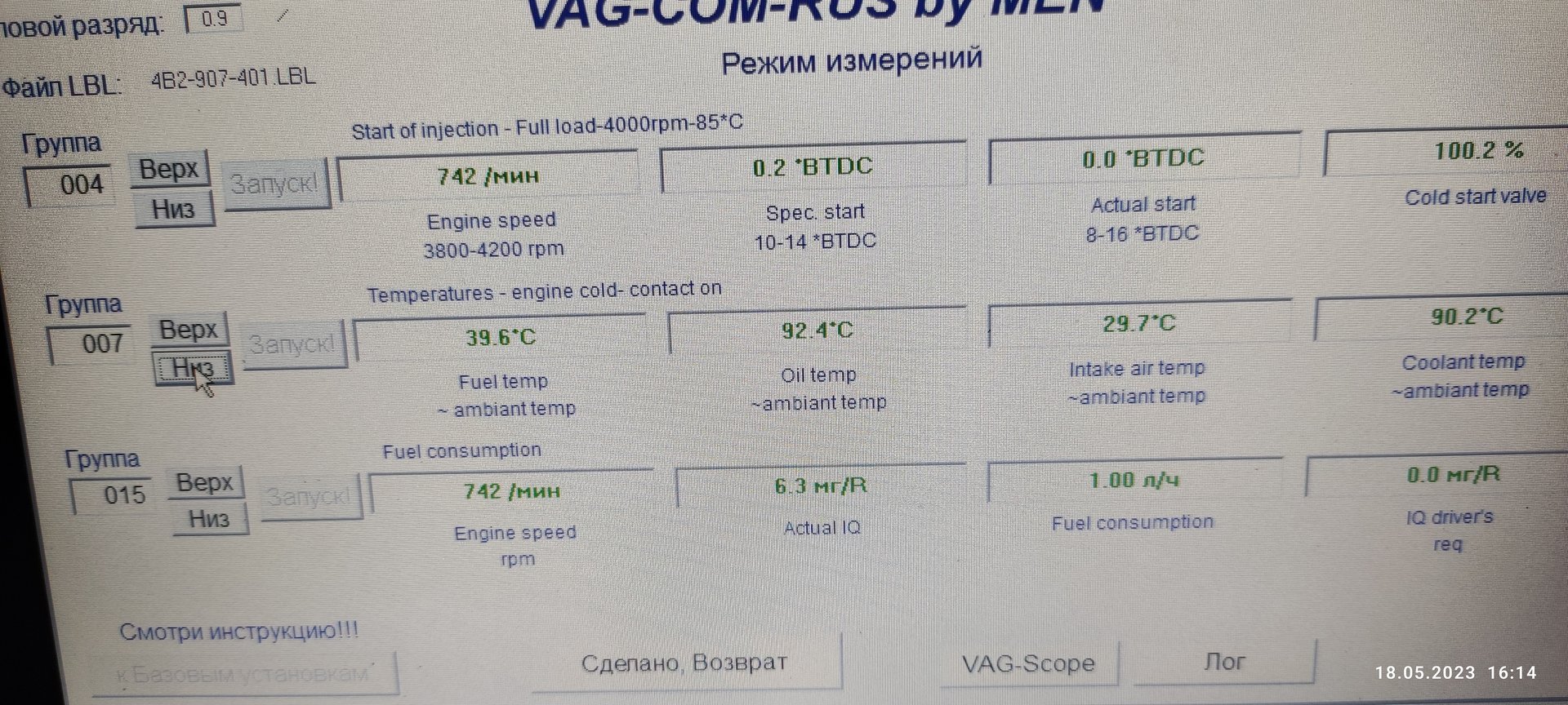

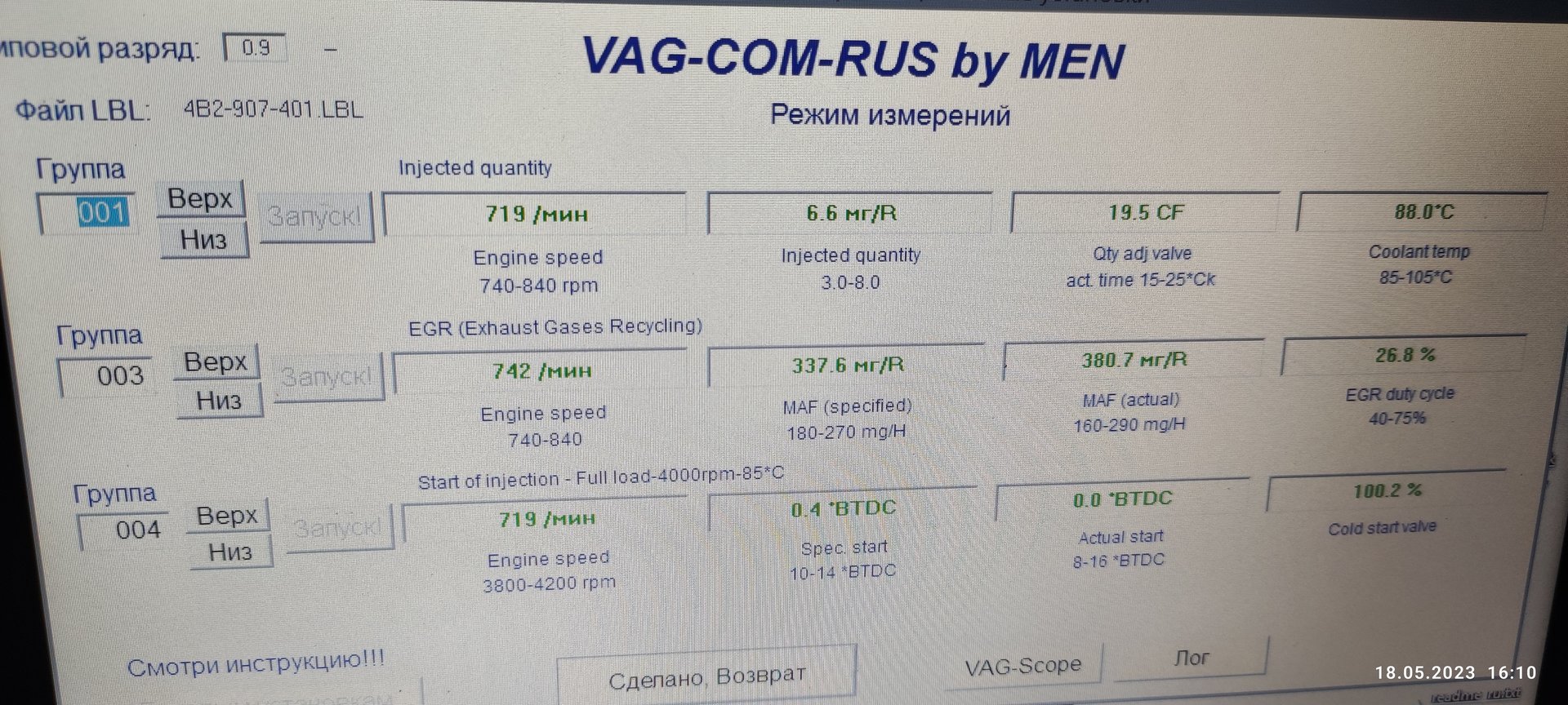

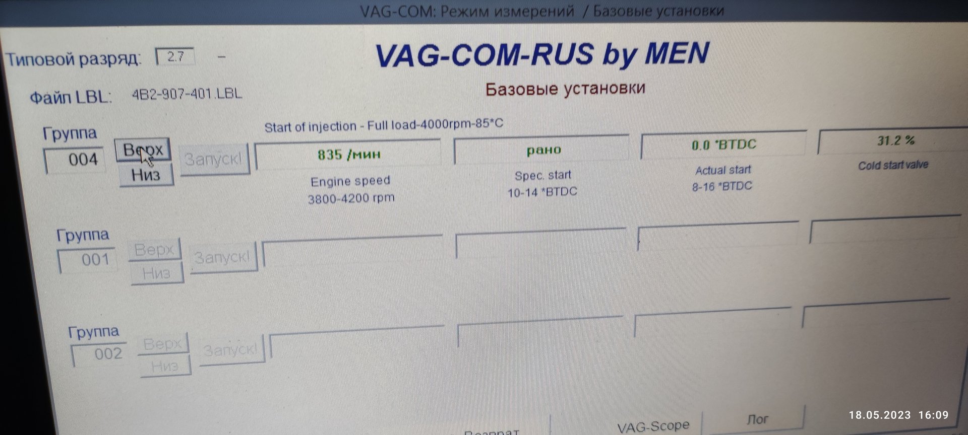

  20. DAR78
    DAR78 Новичок
    9 ноя 2012
    66
    A6/С5 2.5 TDI AKE
    Посмотрите так подойдёт....
