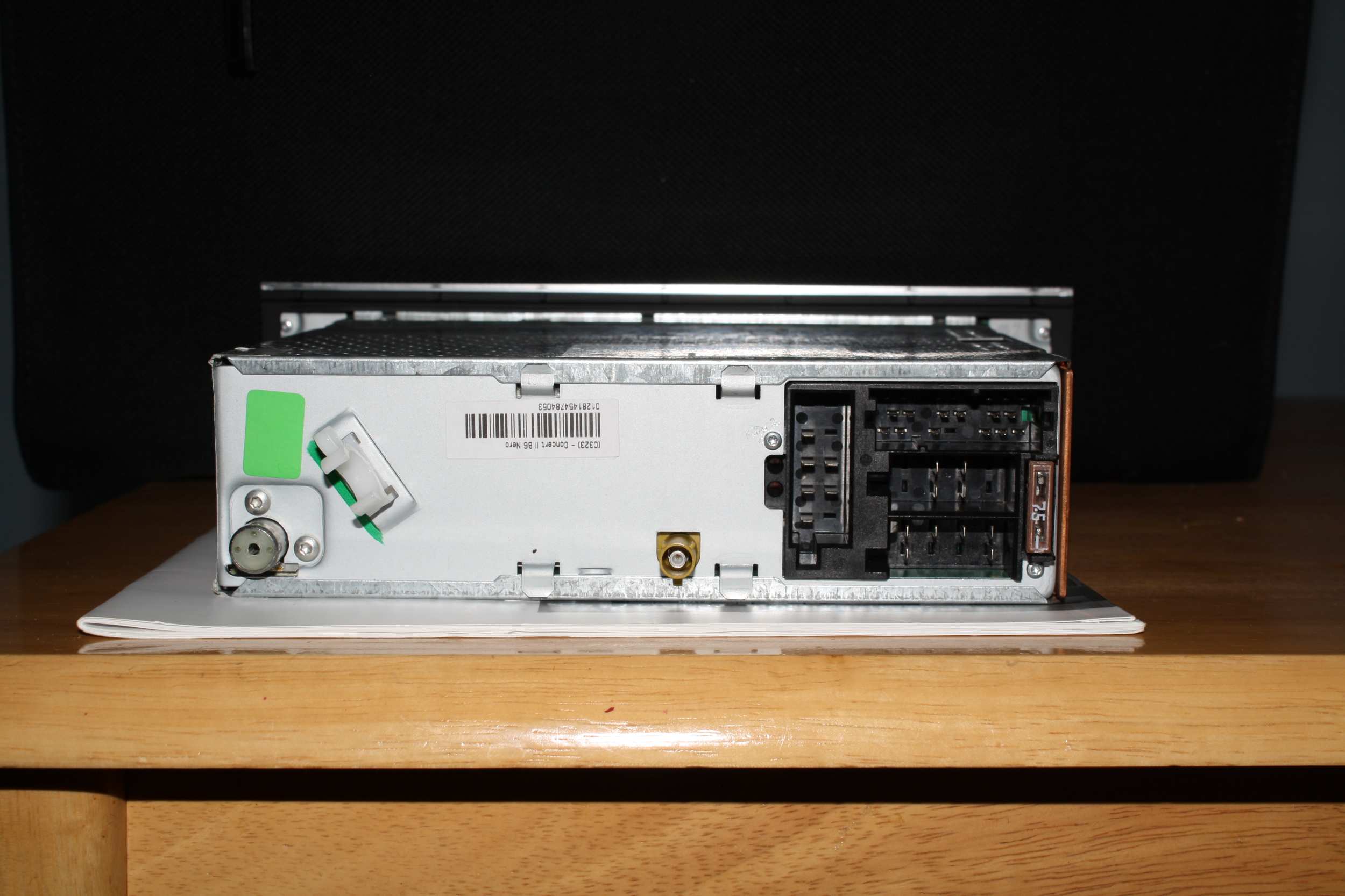

Не подходит питание на усилитель антенны а4 8е

    Понял, про что ты спрашивал. К магнитоле у тебя только один кабель идет от усилителя - центральный. У них цвета совпадают. Остальные могут быть от других опций: ТВ, Вебасты штатной, телефона... Что у тебя еще есть?
    А второй разъём на магнитоле я хз зачем.
    Питание на усилитель по антенному кабелю идти может.

    Нету этого, в том то и дело что питание не подходит, я даже когда вытащил магнитолу ни к антенному кабелю а к жёлтому подключил контрольку она не загорается, значит вина в мафоне ? он не выдает питание на усилитель?

    Ну вообще, не контролькой прозванивают такие вещи. Не ГАЗ-53 ремонтируешь.
    Изучай устройство. Через какой из трех кабелей питание идет? Качни Эльзу и спокойно все изучи. А то пожгешь чего нибудь контролькой.

    Я тестером смотрел как бы на два провода идет 12.3 вольта, но по идее она тоже должна загораться, разве нет?
