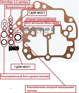

    столкнулся с ещё одной проблемой...нашёл кое как ремкомплект для кейхин 1...(1 прокладка и 11 резиновых колец)
    а на моём карбе насчитал всего 9....что делать ума не приложу...куда должны ставиться ещё 2 кольца?

    вот на рисунке два кольца не знаю откуда в карбюраторе

    Ну может лишние? Скажем ремкомплект и для кейхена с хонды подходит, а там вместо какойнибудь заглушки может еще чего стоять.
