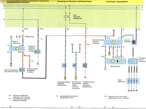

    Здравствуйте! У меня: Ауди 80 b3; 1,8SF;Keihin 1. Проблема возникла летом. В дороге подскочили обороты ХХ до 1300 –1400. Причину нашел в тот же день – отвалился разъем от клапана управленияповышением частоты вращения ХХ холодного двигателя или принудительного торможения двигателем. Я до сих пор периодически пытаюсь найти точку подключения этого разъема и не нахожу (соединил с массой). Это коричневый провод от клапана. Он заканчивается одно-контактным разъемом белого цвета (мама) под торпедой слева в районе блока предохранителей и реле. Просмотрел все темы по карбу, перечитал кучу литературы просмотрел ссылки по теме, - результат = 0.

    Судя по схеме на 4 ножку модуля управления зажиганием

    Может фотку или рисунок или очень подробное описание. На схеме вижу блок управления, найти его не могу. Сам провод с разъемом довольно короткий - сантиметров 15-17 выходит из жгута. Ничего похожего на ответную часть разъема в этом районе найти не могу. Заранее благодарен.
