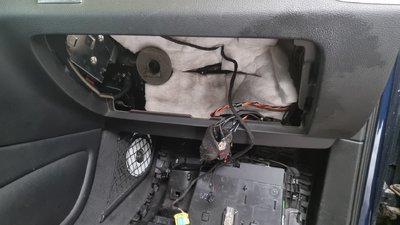

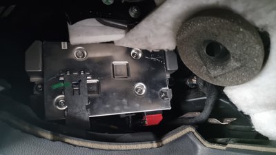

    Блок находится с право от бардачка. Как снять бардачек инструкции много.
    Блок на двух болтах и снимается без проблем.

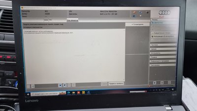

    Этот блок обратно приняли на разборке, но у них больше таких не было. Нашел другую разборку где их было несколько в наличии. Договорился с парнем, на следующий поехали обе туда, блоков было 5 штук, из них только 2 были AU716, остальные были C6 и D3 (пока не подключишь не поймешь). Обе AU716 были американцы и без русского языка. Не понято было как правильно сделать! Сначала привязать потом загонять обновление, или наоборот! Были случае когда после обновления привязка слетала и обратно не вставала, и были случаи когда непривязанный блок обновляли и он не просыпался после перезагрузки!
    В общем решили привязать сперва. Привязалась без проблем с первого раза. Далее с бутлодера загнал следующую прошивку от которой там стояла. Нормально встал. Русский появился. С васей открыл сервисное меню, и поставил галочки что мне нужно было. Перезагрузил! И тут началось не понятное! Блок поднялся на испанском языке. Вася писал что на блоке включена защита компонентов!)) Было не приятно конечно, но рядом лежал еще один блок))
    Ради интереса зашел в настройки, поставил обратно русский язык! Ах да, Karosserie стоял Limo, переключил на SUV, и перезагрузил кнопками. Он поднялся на русском и сразу был звук радио! Но опять привязанный! Короче не понятно что был за глюк!
    После, по очередно загнал все прошивки до 6030. Через обычное обновление почему-то он не все компоненты обновлял, какие-то не ставились, по этому ставил через бутлоудер.
