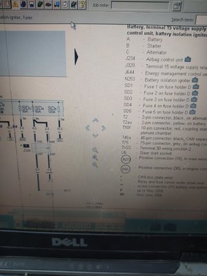

    Как это? Приборка от 15 клеммы включается, а 15 клемму блок доступа включает. Что получается блок доступа умер а приборка сама клемму 15 включила?

    Приборка на них 15 кл через гейт получает ... Тут тоже есть над чем подумать .
    Вот Влад, реле 15 управление j.518
