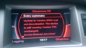

    Не у меня HW-Index: H13
    Зашел в детали, вот что выдает.
    А обновится хотелось бы. Т.к. телефон цепляется, но не всегда. Хотелось бы более стабильной работы. В основном из-за этого и занялся обновлением.
    Может вагом что включить надо? Хотя думаю, для начала нужно проверить на ошибки и попробовать обновиться еще раз.

    Вообще-то телефон обновляется не только с ремонтного диска. У тебя ПО 0700, значит можно обновляться с дисков с версией 4220 и 5150. Попробуй вставить такой диск и посмотреть, найдёт ли MMI телефон для обновления. Только предварительно нужно в инженерке отключить "проверку региона". Эти диски Европа, а у тебя сейчас Россия.
