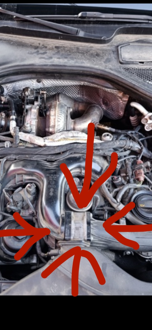

    День добрый,в один момент пропала тяга машины на 3.0tdi...
    Ехал пропала мощность,подключили Васю,пишет не додув воздуха,вместо 1750 дует 275...
    Заменил дмрв,машина сразу поехала,но проездев меньше суток,снова проблема появилась,
    Пока не нажмёшь педаль в пол,и не наберётся 2500- 2700 т.оборотов ,машина не едет...
    Отключив ДМРВ...машина переходит в аварийную карту,и едет как нужно,но не убивая мотор ,езжу до 3000т.оборотов...
    Заменил,турбину,заменил актуатор турбины,,заменил ДМРВ...ошибка не уходит...спираль не появляется!!!с топливной все отлично...

    Думали вот этот моторчик,так как у дилера была Q7 с такой же проблемой ,после осмотра,выявленно ,что моторчик рассыпался,в моем случае...он как будто новый...

    какой двигатель? какие ошибки?
