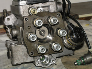

    Есть еще одно место где может теряться давление регулирования - посмотри при очередной разборке. Там в глубине зеленая резинка - тело ШИМ клапана должно в неё плотно входить. Были случаи что её сминали.

    Я это не к тому, что заводится/не заводится. В статейке даны размеры колечек для мембраны, как говорят - более правильные.
    Момент - важный, поскольку мембрана разделяет область с внутрикорпусным давлением от обратки.

    Стесняюсь спросить... Ну ладно. А ты точно уверен, что мембрана сможет держать 24 бара? Квадратные сантиметры там, килограммы - я в школу давно ходил... Это не шутка, я точно не знаю.

    То, что выдержит уверен. Мембрана диаметром 60мм, толщиной 0,1мм из нержавейки (марку уж и не помню) на пневмо установке (есть такая штука на работе) выдерживает до 20атм, а мембрана в тнвд по толще будет (вот с пластиковыми есть проблемы). Тут важнее уплотнения фиксирующие мембрану. От сюда и разговор про колечки правильные.
    Запи...ся. Надо внутренний объем насоса (в общем откуда шиберный забирает). Но сути не меняет. Будет мембрана пропускать и внутрикорпусное страдает.

    Не-е-еее... Я не такой умный. Я умножаю 24 килограмма силы (на кв. сантиметр) на сами эти квадратные сантиметры... Поскольку размеров под рукой нет, то забежало за тонну... 0.1 мм? Что-то тут не так ;). Что?

    Мембрана держится ещё и по середине, а не только по краям, так что сила реакции не совсем пропорциональна давлению, так как это было бы если мембрана держалась только по окружности, тогда её бы здорово могло середину выгибать со всеми вытекающими + надо убрать из площади внутренний круг под вал. Нормально там всё с мембраной.
    Возможно в этом что то есть, но я мембрану с уплотнителем менял, изменения как помните ощутимые.
    Гипотеза: когда шлифовал поршень, рядом задевал поршневое кольцо и он потерял полную герметичность, и теперь до конца не открывается, тк развиваемого давления не достаточно с учётом потерь плотности кольца.?
