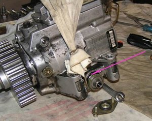

    Не хочу показаться навязчивым... Неисправность определилась. В сообщении №314 я её указывал. Родная резинка коричневая, посадочный диаметр 23 мм. Магазин "Камаз", черная резинка диаметром 19 мм., диаметр самой резинки 3 мм. Стоимость 1 грв. 25 коп. У меня третий год ходит. Распределитель можно не снимать - достаточно снять "гидростопор". Разобрать, промыть, обязательно проверить как садится с одной этой резинкой. Поскольку мы "уже там" есть смысл промыть насколько возможно жиклёр и щелевой фильтр медицинским шприцем с бензином (я мыл растворителем). Когда снимешь гидростопор, увидишь два косых отверстия - дуть в то, которое к шкиву. Если кольца под рукой нет, то можно проверить следующим образом: снимаешь гидростопор, снимаешь указанную резинку и, если она целая, подматываешь под неё 2-3 витка тонкой ленты ФУМ, одеваешь, собираешь, пробуешь. Если стало резвее - ищешь резинку. Золотник в поршне опережения есть смысл промыть - плесни "туды" бензина и понажимай пальцем неоднократно. Везде где мыл бензином полей маслом перед сборкой.

    Вот она.

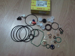

    Замеряй внутрикорпусное. А резинки надо все заменить.

    В свое время покупал за 1000р. Сейчас рублей на 200 - 400 будет дороже.
    Не надо ничего дорогостоящего пока менять, надо исключить мелочевку. Даже подкачивающий насос можно самому реанимировать, если конечно руки не из зада.
