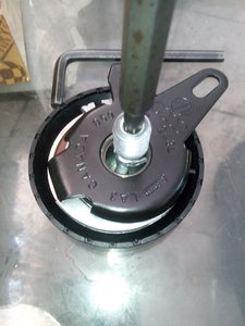

    положение сфоткал, выковырял отвёрткой потихоньку

    #322 Grigorev84, 20 дек 2017
    на фото была часть уплотнительного кольца зажёваного

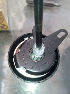

  7. Grigorev84
    Grigorev84 Участник форума
    15 дек 2017
    366
    Свердловская обл.
    Аudi A6 allroad 2.7 акпп 2002
    подшипник сейчас достаю, пока не поддаётся. боюсь что там с цилиндром, там точно не сколхозишь... не будем загадывать

  16. Grigorev84
    15 дек 2017
    366
    Свердловская обл.
    не на чего, от того и колхожу.
    Одноформунчанин из Челябинска мембарнку только что передал, за что ему огромное спасибо.
    В общем всё вытащил. Порешень коненчо изодраный, в месте соприкосновения с кулачком. Но думается мне это не может быть прчиной клина, ходит он свободно. Может дело в мембарне всё таки.

  19. Мазаи
    Мазаи Старожил
    13 окт 2013
    5.462
    A8/D2 2,5 TDI AFB
    Подшипник, если тянуть без перекоса выходит легко, посадка скользящая. Посади на место и пробуй снова. Я вытаскивал крючком из проволоки. Заклинивает при перекосе.

  20. Grigorev84
    15 дек 2017
    366
    Свердловская обл.
    вытащил, сделал проволоку потолще и за шайбу, ту что под подшипником в двух точка потянул. Сейчас уже полирую поршень, и жду мембарну от Константина и начну собирать обратно. Дальше в насос не полезу, смысла нет
