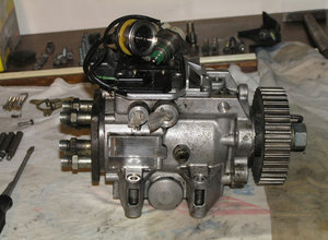

    Ну вот... Не успел употребить 300 г. тут уже понаписали... Я штрихами. Датчик в ТНВД снимать не стоит без крайней нужды - потом на место не угадаешь. Сними клапана и этого хватит чтобы исправить опережение. Центральный клапан, который трудно выковыривается снять можно двумя большими отвертками, подковыривая справа-слева по миллиметрику, закрепи оба клапана на мозгах и снимай распределитель. Ща поищу фото как вытащить распределитель при помощи болтов на 5 мм. Хотя можно и кувалдой (ударным молотком). Это клапаны закрепленные на мозгах.

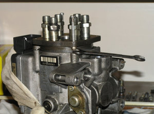

    Я так снимал распределитель - вкрутил два винта М5 по диагонали, между распределителем и корпусом гайки. Вывинчивая по очереди гайки вытянул распределитель.

    Вот тут еще... Клапаны сверх просто притянуты к корпусу мозгов, чтобы не болтались. М-м опережения тоже плотно сидит - выковыривать за лыску также как и дозирующий клапан.

    Можно и так, двумя небольшими монтировками (или большими отвертками), с чувством, понимая что тянешь три резинки большого диаметра.

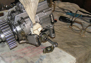

    Итак: клапан снял, распределитель снял, так кое что вывалилось жеклёр один с посадочным "квадратиком" и два цилиндра от распределителя (вроде разобрался что к чему).
    Щас дальше тему разборки по изучаю, а пока вот что увидел из необычного - мебрана как тоаправлена коряво (кстати и цилиндрики на фото в верхней части вала) 2017-12-20 11-03-43.JPG

    Блин, а чё это там торчит? Герметик чтоли?

    нет резина какая то, не могу понять как мембрану вытащить, кольцо снял стопроное

    Ты, главное, запомни, как головка распределителя стоит.
    Можно маркером пометить.
    А мембрана достается ударом головки плашмя по резиновому коврику.
    резко, но не со всей дури.
    Или подачей воздуха в камеру под нее.
    Подумалось, если она выскакивает от удара головкой, то можно и со стороны штуцеров ударять, например, резиновой киянкой и должна выскочить.
