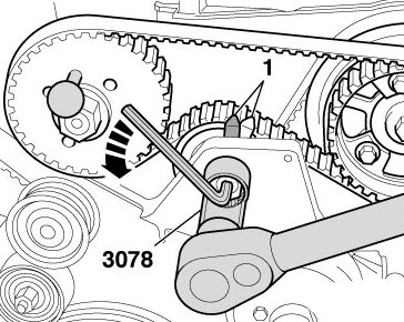

    Тебе же давали ссылку на отчет по регулировке угла на 2.5 tdi v6 на vw форуме. Там всё показано и рассказано. Его потом ещё и натянуть будет надо. И не один раз.

    уточнение - там не шестигранник, а шестилучевая звезда 45

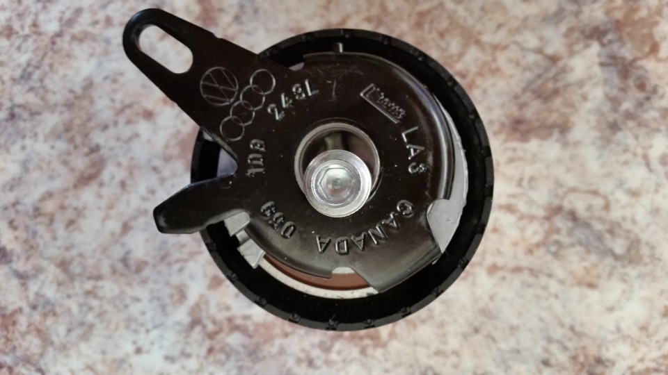

    два раза менял натяжной ролик и оба одинаковые. специально покупал удлиненную, конец шестигранник на 10 ( простым ключом удобно натягивать )

    я первый раз менял весь комплект ремней и роликов, второй раз свернул резьбу на втулке под гайку, когда мучел угол и насос

    я тоже биту на 6 длинную под ключ на 10 использовал.
    только не пойму, где ты нашел там торкс т45?
    при этом я как-то открутил этот болт и потом полчаса его наживлял стоя раком над мотором на морозе
    вот номер ролика 059109243L
