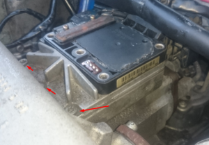

    что то я запутался, вот пластик, откуда должно ДТ пойти, там нигде подтёков нет, можно надо ещё что то открутить?

    да не надо ж было полностью снимать трубку с форсунки))) слегка ослабить и все))))
    Ну к слову сказать, какое-то подобие вспышек есть

    Вот где стрелкам показано - откручиваешь и у тебя весь мозг в руках. Только шлейф аккуратно, не порви. В данном случае тебе полностью не надо его снимать, только отпустить, чтоб воздух по максимум выгнать

    открутил, слаляра пошла от моей подкачки. затянул, ослабил форсу
    теперь наверное остальные форсы нужно прокачать?!
    нормально брызжет?
    пока не завёл, аккум подзараяжаю, но дым стал из выхлопа валить
