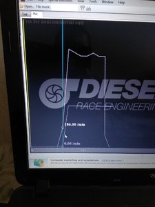

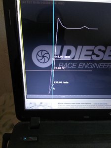

    Это обороты с 1 и 19 гр. И у меня не самые лучшие обороты.

    Чтобы чтото в 19гр по оборотами увидеть, надо иметь проблему за запуске, а так времени мало

    напряжение должно быть не менее 10.0 вольт а обороты до 100 об мин. что то со стартером-проточить коллектор заменить щетки или что еще

    Вот еще непонятно почему датчик g42 показывает 70.5°. А когда старый g42 ставлю показания -13°. Если совсем фишку снять то показывает 60°.??????
