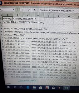

    Шо это?
    Расшифруй.
    Логи смотрят в программе, которая твою картинку не понимает.
