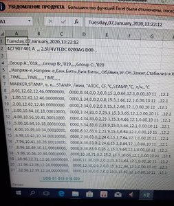

    89
    Саратовская обл.
  4. Stalker854

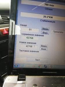

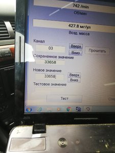

    Audi A6 C5 OLROAD 2.5 TDI AKE
    Не знаю поможет или нет. Но при заглушеном егр. У меня вот такие показания в 1и 3 группе. Пытался их поминять. Но после изменения машина не ехала больше 40 км. Пока не нагрееться до 90 градусов. Пришлось вернуть все назад.

    Я понял. Что не можешь. Фото скинул для того, что если заедешь. А ехать не будет. Может поможет. Апо поводу заводи. Даже не знаю что может быть.

  16. ser_gr72
    ser_gr72 Старожил
    23 окт 2006
    28.386
    71 об/мин мало и напряжение падает меньше 10,5В
