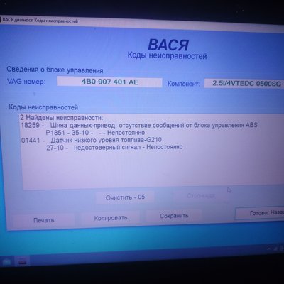

    Товарищи помогите словом, в наличии а6с5 2.5 тди, перестала заводиться шуршал сильно насос в баке, потом звук пропал и завелась а через 1 км заглохла и всё больше не завёл (насос не слышу) разобрал думал ему конец (предохранитель цел) . Вытащил насос накинул фишку, вкл зажигание и ничего, ладно подключил на прямую к акуму он заработал. Вскрыл насос вычистил слизь чёрную промыл всё. Поставил всё обратно прокачал систему прям до ТНВД но запустить так и не смог. IMG20251223191202.jpg Screenshot_2025-12-27-16-15-07-07_212cdfb51465ad8789bee3aa6f220e06.jpg

    Так из за датчика низкого уровня топлива и не заводится

    У тебя в предыдущей теме была эта ошибка, ты её решил?
    На этом моторе с пустым баком стоит запрет запуска.

    Я уже много чего пробывал, всё почистил собрал обратно, нифига, потом предложили впаять резистор что бы обойти ошибку g210 типо резистор поставить на 300 ом и ничего

    Если внимательно прочитать, то там написано недостоверный сигнал.
    Проверь проводку, попробуй замкнуть провода в районе бака или наоборот, сними разъём/контакты и посмотри что будет.
