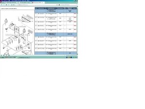

    Номер реле 8А0 951 253, на корпусе есть номер 202
    номер жгута 4В1 971 072 и в конце буквы S,D,T,L,M в зависимости от комлектации.
    Ценник в Экзисте от 47000 и далее...

    МММ... ничего себе ценничек... а как же быть если обмотка на проводах(перед самими наконечниками) обсыпалась????

    Прикол в том, что этот жгут общий на всё подкапотное пространство, не разъёмный...
    Обсыпанную проводку попробуй термоусадкой восстановить.
